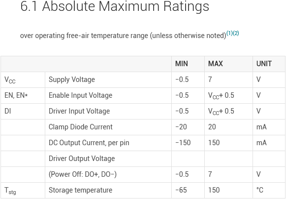

1.全端子の最大耐電圧(正負)仕様を教えてください。
2.ピークが10MHz(100ns)の電圧波形を印加した場合の耐電圧仕様を教えてください。
3.ピークが1MHz(1μs)の電圧波形を印加した場合の耐電圧仕様を教えてください。
4.データシート6.2で適用したESDの波形を、印加時間を知りたいので送っていただけますか?
In the HBM ESD test according to JEDEC JS-001, the 100 pF capacitor is completely discharged (through a 1.5 kΩ resistor). The time is not specified, but if you view the R-C circuit as a low-pass filter, its time constant is 150 ns.
There are not other specifications. The absolute maximum ratings must not be exceeded, not even for a short time.
