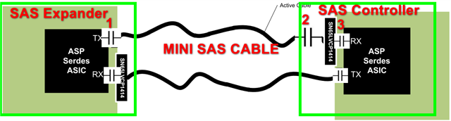

如下图所示的拓扑,SAS Expander到SAS Controller链路上有3个电容,图中1/2/3,
SAS3.0场景容值分别为10nf/1nf/10nf,其中电容1/2串联,容值为10NF和1nf,串联后的容值为10nf左右,这样是否可以?整个链路的容值是否满足要求?
SAS4.0场景Redriver芯片更换为DS320PR810NJXR,三个电容的容值怎么选择?

Qiang:
Cap 2 should be big value, so when cap 1 and cap 2 in serial, final cap value will close to 10nf, where did you get 1nf?
