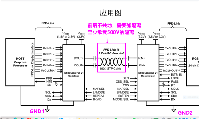

我使用的DS90UB927QSQ/NOPB芯片输出的信号需要进行隔离,隔离后与DS90UB928进行通信连接。应用图如下:
