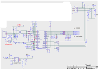

下記の通り、TSUB2046を使用した回路を設計しています。(TPS2557DRBTに接続)
申し訳ありませんが、この回路図\のチェックをお願いできますでしょうか?
#何か必要な情報が有ればご連絡頂けると助かります。

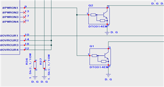

確認ありがとうございます。
以下、PWRON#1の動作を記載しますので、ご確認お願いします。
(1)デバイス正常起動:#PWRON#1="L"
- TPS2557DRBT-EN="H" -> TPS2557 Enable
- Q1-3pin open : +5V outputには影響無し
(2)電源down:#PWRON#1="H"
- TPS2557DRBT-EN="L" -> TPS2557 Disable
- Q1-3pin = "L" --> 負荷100Ω経由で、急峻に+5Vレベルダウンさせる
