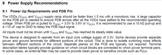

加串器DS90UB925Q-Q1的VDDIO和VDD33是否有上电时序要求
Hello Zhang,
The power up requirements are listed in the datasheet.
