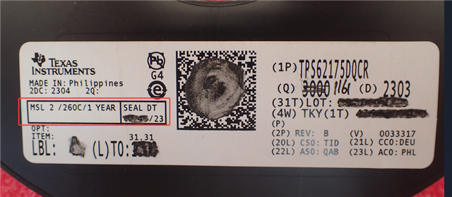

我們在使用TPS62175DQCR時遇到了一個問題。原廠標籤上標示此裝置為MSL 2,但資料手冊上標示的是MSL 1。我們的客戶要求提供相關證據來澄清這一差異。

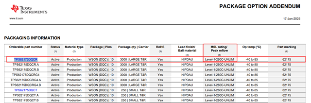

It is MSL 1. I am attaching the document.TPS62175DQCR.pdf
