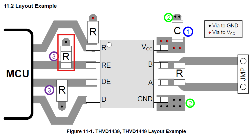

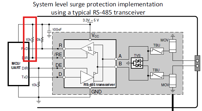

im Datenblatt des THVD1449 ist die Beschaltung des /RE-Pins unterschiedlich dargestellt.
Auf Seite 21 ist der Pin mit einem Pull-Up-Widerstand versehen.
Auf Seite 23 allerdings mit einem Pull-Down.
Richtig müsste der Pull-Up-Widerstand sein.
Mit freundliche Grüßen
Tobias Körger
  • Hi Tobias,
    Thanks for reaching out about this!
    You are correct. They should both indicate that they are pull up resistors so the receiver is disabled. Just note however, that it is acceptable (but not ideal) to have /RE pulled down to GND. Sometimes customers tie both enable pins together to conserve a GPIO pin, where they have to pull down both signals (so the driver is disabled). Ultimately it is up to you, the designer, to pick.
    Ethan
