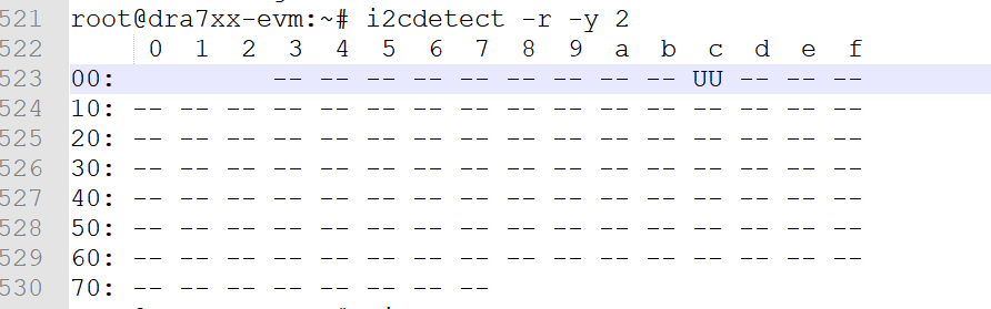

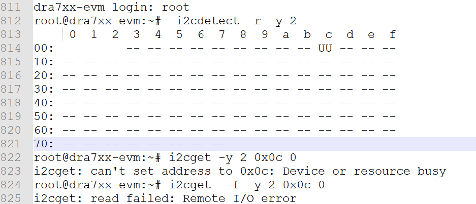

  • I have tested some command to read register 0x00,but no one useful.
     dra7xx-evm login: root
    root@dra7xx-evm:~# i2cdetect -y -r 2
         0  1  2  3  4  5  6  7  8  9  a  b  c  d  e  f
    00:          -- -- -- -- -- -- -- -- -- UU -- -- --
    10: -- -- -- -- -- -- -- -- -- -- -- -- -- -- -- --
    20: -- -- -- -- -- -- -- -- -- -- -- -- -- -- -- --
    30: -- -- -- -- -- -- -- -- -- -- -- -- -- -- -- --
    40: -- -- -- -- -- -- -- -- -- -- -- -- -- -- -- --
    50: -- -- -- -- -- -- -- -- -- -- -- -- -- -- -- --
    60: -- -- -- -- -- -- -- -- -- -- -- -- -- -- -- --
    70: -- -- -- -- -- -- -- --
    root@dra7xx-evm:~# i2cdump -f -y 2 0x0c
    i2cdump: block read failed
    root@dra7xx-evm:~# i2cset -y 2 0x0c 00
    i2cset: can't set address to 0x0c: Device or resource busy
    root@dra7xx-evm:~# i2cset -y -f 2 0x0c 00
    i2cset: write failed: Remote I/O error
    root@dra7xx-evm:~# i2cget -y 2 0x0c 0
    i2cget: can't set address to 0x0c: Device or resource busy
    root@dra7xx-evm:~# i2cget -f -y 2 0x0c 0
    i2cget: read failed: Remote I/O error
