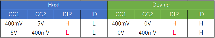

DIRの動作確認をしたところ、下表のようになりました。
データシートp14には以下の説明がありますが、測定結果が逆になっています。
DIR = L(CC1が接続されている場合)
DIR = H(CC2が接続されている場合)
逆DIRの原因は何ですか?
