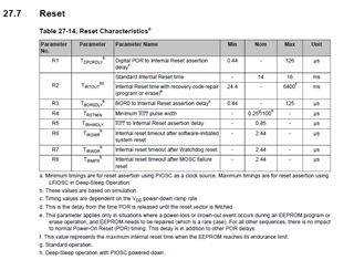

お世話になります。
標記のTM4C1294KCPDTI3を使用した製品の設計中ですが、ハードリセットに付き確認したいです。
・#69(RST)端子によるリセットではなく、パワーオンリセットは可能でしょうか?タイミング等、どこかに記載がありますでしょうか?
・#69(RST)端子を利用したハードリセットの仕様に付き、確認したいのですが、パルス幅の規定等、どこかに記載がありますでしょうか?
お忙しいところ恐縮ですが、ご回答のほどお願い致します。
以上です。

    If the application only uses the internal POR circuit, the RST input must be connected to the power
    supply (VDD) through an optional pull-up resistor (0 to 100K Ω) as shown in Figure 5-1 on page 224.
    The RST input has filtering which requires a minimum pulse width in order for the reset pulse to be
    recognized, see Table 27-14 on page 1831.
    To improve noise immunity and/or to delay reset at power up, the RST input may be connected to
    an RC network as shown in Figure 5-2 on page 224. If the application requires the use of an external
    reset switch, Figure 5-3 on page 224 shows the proper circuitry to use. In the figures, the RPU and
    C1 components define the power-on delay. The external reset timing is shown in Figure
    27-11 on page 1832.
