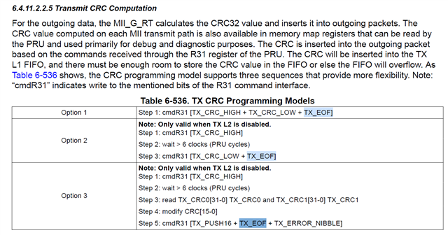

TXデータのCRCは、何をトリガにして計算及びTX L1 FIFOへ挿入されますか。
What triggers the CRC of TX data to be calculated and inserted into the TX L1 FIFO?
