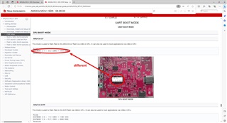

DFU BOOT MODEに指定する時のBOOT MODE SW(SW4)を教えてください。
[English]
Please tell me the BOOT MODE SW (SW4) when specifying DFU BOOT MODE.

The image gives the correct SW4 settings, it needs to be 0101000.
