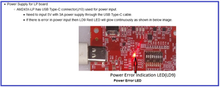

Ho iniziato lo sviluppo con la scheda LP-AM243. Dopo aver seguito le istruzioni riportate sul sito per l'installazione dell'SDK per l'AM243 e di CCS v. 12.4, ho eseguito i passi per l'accensione, il primo collegamento e la prima programmazione della scheda.
All'accensione però, la scheda rimane con il led rosso acceso.

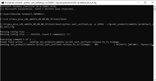

Ho comunque proceduto alla prima programmazione con python, come indicato dalla procedura, ma il risultato è stato NEGATIVO: il firmware non è stato inviato:

Le alimentazioni del modulo sono corrette (5V-3A) ma il Led rimane sempre rosso e non si accende nessun Led verde, fuorchè quello del collegamento con la UART/XDS110

  • Questa è la condizione della scheda all'accensione...
  • Hello Massimo,
    We generally only support questions in English but I was able to get enough information from translators and the images provided. Please reply to future questions in English.
    Are you sourcing the 5V-3A from a wall plug or from a PC/laptop?
    While I understand you say that you have sourced this correctly, the board is currently not able to draw the 3A required which is why the LED is lit. I can try and help advise why that might be the case for your setup if I know more details about how you are sourcing the 5V-3A cable.

  • Thank you for your reply. I sourced the board initially from a USB port of my computer and then, thinking of problems with current, I sourced it by a dedicated power supply, but the result was the same!
  • Hello Massimo,
    Thanks for the image of the supply used.
    This sort of bench supply is not going to be compatible because the power supply needs to follow USB Type C Power Delivery (PD) negotiations. This supply does not have any features that support that. You would get a dedicated USB Type C wall wort that will provide 5V/3A while supporting full USB Type C Power Delivery.
    Section 3.1.1 Power Input Using USB Type-C Connector of our User's Guide covers more details: https://www.ti.com/lit/pdf/spruj12
