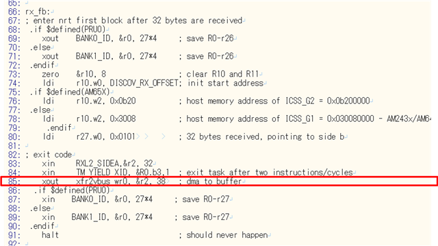

 L85のxoutの引数として、R2~R9の32バイト分データとR10~R11に書き込み先アドレスを設定し、その合計が38であることは、
 理解しています。
 ただし、32バイト未満のデータをDMA転送(xout)する場合は、ユーザーズガイドの
 「6.4.6.3.1.6 XFR2VBUS Programming Model」にある
 "XOUT (6 Byte address or 4 Byte address) then XOUT 32 Byte/ 8 Byte/ 4 Byte/ 1 Byte data"を使用する方法
 だと認識する。
 以下のコードで合っているでしょうか?
 xin RXL2_SIDEA, &r2, 8
 zreo r10, 8
 ldi32 r10, (WR_ADDR)
 xout xfr2vbus_wr0 &r10 6
 xout xfr2vbus_wr0 &r2 8

  • Hi Shimizu-san,
    Yes, I think your procedure is correct for sending out 8 bytes. You are following the two step approach as described in the TRM.
    • (1) XOUT (6 Byte address or 4 Byte address) then (2) XOUT 32 Byte/ 8 Byte/ 4 Byte/ 1 Byte data
     Thomas
