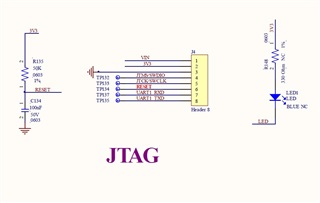

1. 先买了MSPM0L1306的LAUNCHPAD 开发板,是在TI官网上买的。然后在TI官网下载了SDK程序包。
2. 用TI的LED点亮例子,做了一个用XM0L1306QDGS28RQ1控制PA1点亮LED的程序。用LAUNCHPAD试过,PA1可以正常控制LED闪烁。
3. 用LAUNCHPAD的XDS110连接到自己做的产品的板子上,CPU型号是XM0L1306QDGS28RQ1,可以下载程序到自己的板子。
问题: 但是自己的板子在下载程序后不运行,怀疑是不是硬件问题,因为软件已经是验证可以运行的。
请看下面的原理图,看看硬件设计是否有问题,用万用表测试3.3V是正常的,谢谢。
