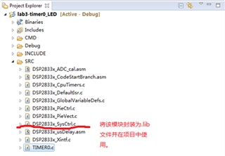

图表 1 项目

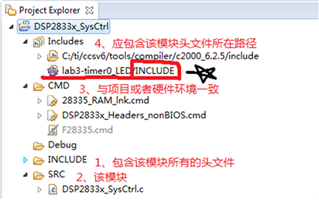

步骤如下:
1、右键——>new——>CCS Project
为了便于管理,工程名应与c文件(DSP28335x_SysCtrl)同名,便于生成同名库文件(DSP28335x_SysCtrl.lib)。再者应设置Output type为Static Library。(默认为可执行文件.out)
2、加入模块源文件
3、编译成功后在debug文件夹内,生成库文件。
4、工程加入模块库文件,以及包含对应的.h文件。
6、编译成功
