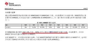

  • 找到问题了,是在CLOSE WINDOW喂狗的问题,但是我在看门狗初始化的函数把 close window设置为  dl_wwdt_winow_period_0,  结果MCU仍然运行不起来,所以现在的问题是,请问怎么才能把  close window关掉? 代码怎么写?  谢谢。
  • 非常谢谢你,那如果我想关掉close window呢? 我试过设置 dl_wwdt_initwatchdogmode里面设置close window为  dl_wwdt_winow_period_0,  结果MCU会不运行,请问如何关闭close window? 谢谢。
  • 关于close window 和open window的问题,在user guide上都有相关详细描述,请参考user guide。以及您无法下载sysconfig,但是我们有在线版本的sysconfig可以帮助您去查看外设的配置方法。user guide和sysconfig可以在我们的官网上找到
    MSPM0 L-Series 32-MHz Microcontrollers Technical Reference Manual (Rev. C) (ti.com)
    TI Developer Zone
  • 谢谢你,我先看一下。
  • 你好,请看红线这一句,我就是仅仅把dl_wwdt_initwatchdogmode里面设置close window为  dl_wwdt_winow_period_0, 如下, 结果MCU不运行,请问可能是有什么地方还要设置一下?谢谢。
    DL_WWDT_initWatchdogMode(WWDT0_INST, DL_WWDT_CLOCK_DIVIDE_4, DL_WWDT_TIMER_PERIOD_12_BITS, DL_WWDT_RUN_IN_SLEEP,
    DL_WWDT_WINDOW_PERIOD_0, DL_WWDT_WINDOW_PERIOD_0);
  • 这句配置函数看上去是没有问题的,但是1). 关于看门狗的整体初始化配置是否正确,需要检查,怎么检查怎么使用在线版Sysconfig查看配置的初始化代码,我在您另一篇关于ADC的初始化代码的贴子里回复了; 2). 要注意下你是否在定时喂狗,就是是否在Window期间内进行了喂狗,虽然没有closed window了但是仍需要在active window区间内喂狗,不然MCU就会被reset;3). 具体功能和MCU运行不了是到底如何运行不了 (一直被reset,程序卡死,或者......), 需要针对不同的症状再考虑解决办法。 4). Watchdog的初始化函数我在这里给您贴一下, 关于各种外设的初始化代码请使用Sysconifgs生成查看。
