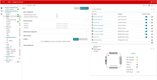

Hello Shine,
1). 我看到您这周的问题都集中在外设的初始化代码方面,最好的办法是下载我们的Sysconfig, 直接图形化配置您所需要的外设,然后Sysconfig可以生成.c和.h文件,里面会显示您所需要的外设初始化代码。但是我记得您说您的电脑是32位的,无法安装Sysconfig。但是没有关系,我们有在线版本的Sysconfig,您可以访问这个网址并使用其中online Sysconfig:TI Developer Zone。您可以图形化配置您所需要的外设之后,可以找到.c 和.h文件,在其中找到您所需要的初始化代码。在右上角有一个类似芯片的图案,旁边有一个左右箭头的图案,点击它您就可以找到Sysconfig生成的.h和.c配置文件。
2). 关于ADC单次转换的使用代码 请参考SDK中的adc12_single_conversion。以及您的这个初始化代码中有OPA,说明也用到了OPA。我觉得您的意思应该是热敏电阻接在了OPA的输入处,然后OPA输出连接ADC,由ADC来采样。如果是这样的话,PA22是ADC的输入没错,但它不是OPA的输入,如果您初始化了OPA,但实际还是直接在ADC的输入处接了热敏电阻,可能会导致因为模拟信号没有经过放大,太弱而无法被ADC正确采样。具体每一个GPIO的function,即可以作为哪个外设的输出或者输入口,请参考芯片的datasheet.
3). 如果您使用的OPA和ADC的配合使用,他们在内部的连接方式以及注意事项和使用方法,请参照我们的user guide进行学习。同时OPA+ADC的使用的example code在我们的SDK中也可以找到。如果您只是单纯使用ADC的话,请检查您的初始化配置到底使用了哪些外设。而每个外设的初始化代码请参考1)来获取。
4). 我在SDK中没有找到明确说明是对热敏电阻进行采样且使用了OPA和ADC的示例代码,如果方便的话,可以分享下您使用的example code的名称以及他在SDK中的具体位置。
5). L1306芯片的user guide和datasheet都可以从Ti.com进行下载使用。通过这两个手册和online 版的Sysconfig您几乎可以得到任何您想要使用的外设或者外设搭配的初始化代码。
