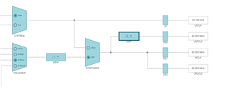

如何将SPI传输速率设置到32MHz,我通过sysconfig好像只能设置到16MHz,设置32MHz需要更改哪些配置
  • Hello Jackson,
    你说的SPI的传输速率是指的比特率 (bit rate)吗? 如果你使用的是M0G系列,可以通过调整MCLK的大小来调整SPI的比特率,因为SPI的比特率最大是1/2的SPI时钟,SPI时钟最大可以达到80MHz。在CCS中可以很好进行操作,我发给你的截图是在Sysconfig中修改时钟配置的大致流程:
