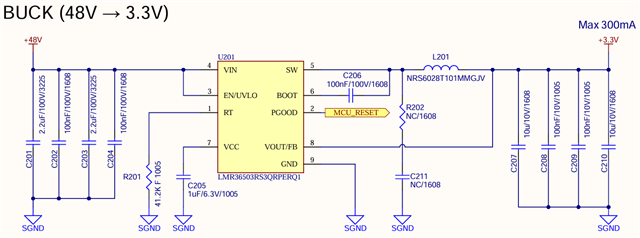

안녕하세요,
현재는 컨트롤러 보드에 IC를 사용하여 전압을 48V에서 3.3V로 낮추고 있습니다.

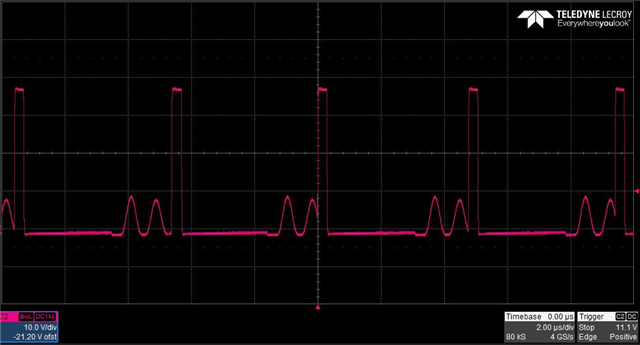

컨트롤러 보드의 EMC CEV 테스트를 진행하는 동안, 노이즈가 벅 컨버터에서 발생한다는 것을 확인했습니다.
벅 컨버터의 스위칭 주파수를 확인해보니, 스위치가 꺼지면 파형이 불안정해지는 것을 발견했습니다.
저는 이 불안정성을 해결하고 싶습니다:
  1. RC 스너버 회로를 사용하여 억제할 수 있나요?
  2. 그렇다면 적합한 저항기와 커패시터 값을 추천해 주시겠습니까?
  3. 추천할 만한 대체 솔루션이 있나요?
    You can reduce the ringing by adding RC snubber. The values have to be determined experimentally (you can follow this reference : https://www.ti.com/document-viewer/lit/html/SSZTBC7)
    Another option is to go for FPWM operation. This ensures that the device is in CCM throughout and this ringing will be absent. You can choose a device variant with PFM/FPWM selectable (with M in the name) and operate it in FPWM. However, frequency is fixed at 2.2MHz for these variants.
