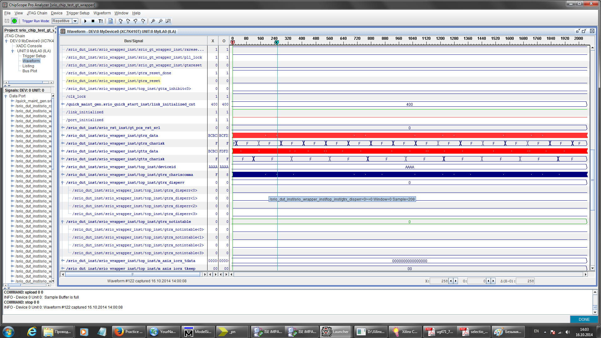

Error 8b/10b srio
We have the board.
tms320c6678 SRIO( ver. protocol 2.1) connected to Kintex 7 ( ver. protocol 2.2). Mode 1x. We are trying to configure the ports, but get an error decoding 8b / 10b. function CSL_SRIO_IsPortOk never returns the TRUE
Advise the problem, please

    I think that somewhere is not properly made ​​a port initialization, because  DSP and FPGA have decoding error 8b / 10b.
    In Xilinx Chip Scope seen that from the FPGA are correct Control Symbols and from the DSP is not.
    and I can not imagine how you can help me, not knowing what I'm doing settings, for this and put the code

  • I found a mistake in setting the speed of the receiver and the transmitter. Corrected, but the initialization still fails. look at the screenshot, you can see that from the DSP are control characters with an error.
  • Hi Dan,
    Please share your updated test code.
  • Win!!!!
    Наконец-то удалось всё нормально настроить. Проблемы были в настройке передатчика DSP.
    В нашей конфигурации ПЛИС выступает мастером. При настройке линии ПЛИС отправляла на ЦСП служебные символы,ЦСП их принимал и передавал назад.но из-за некорректно настроенного передатчика данные периодически портились (это можно увидеть на скриншотах выше). и инициализация не происходила. Оставил минимальные настройки передатчика и всё заработало.
    Sutup -
    rf_in= 312.5 MHz, data rate = 5 Gbps,rate =half, port mode = 4x
    Spread the correct settings and screenshots
    как всегда, проще самому разобраться, чем дождаться помощи от техподдержки. тем более если в ней сидят джамшуты.
    Code -
