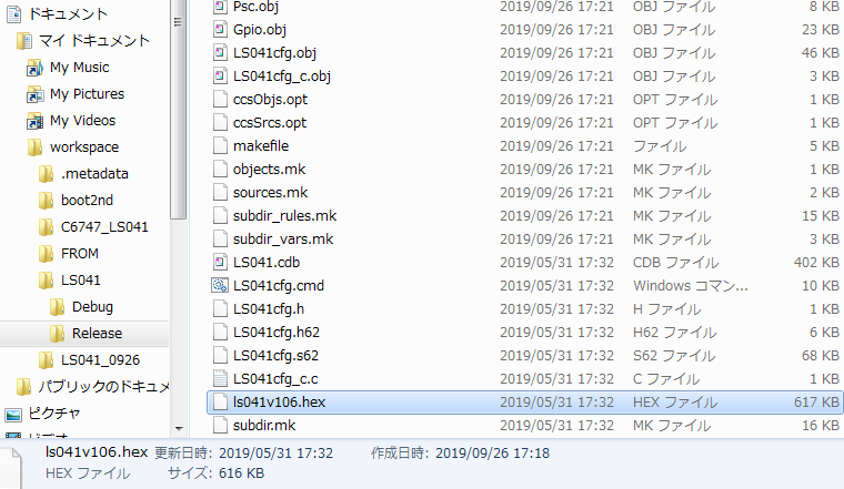

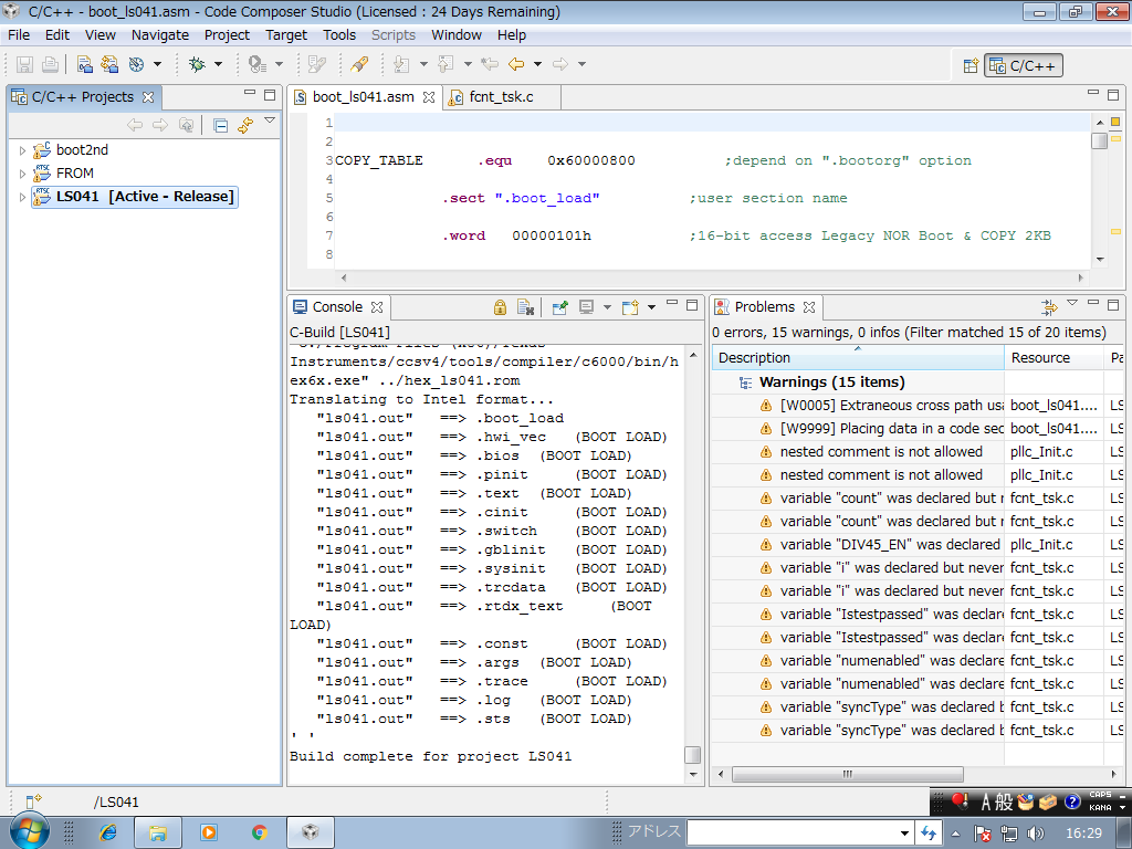

お客様との患者との交渉の結果、プロジェクトをインポートすることでほとんどの問題を解決することができました。出力HEXファイルが期待どおりではないという問題があるため、引き続き質問します。
その前に、ccsv4のアクティベーションをリクエストしたいと思います。myTIからどのアプリケーションを申請すればよいですか?
そして技術的な質問。
ビルドはエラーなしで成功しますが、出力ファイルは期待値ではありません。どのような情報を表示できるかわかりません。とりあえず、build_completeイメージとログ。書き換えられなかったファイルの画像をお送りします。
それだけです、どうもありがとう。

'Building target: LS041.out'
'Invoking: Linker'
"C:/Program Files (x86)/Texas Instruments/ccsv4/tools/compiler/c6000/bin/cl6x" -mv6740 -O2 -ms2 --define=CHIP_C6747 --define=PSP_DISABLE_INPUT_PARAMETER_CHECK --diag_warning=225 --abi=coffabi -z -m"LS041.map" --warn_sections -i"C:/Program Files (x86)/Texas Instruments/ccsv4/tools/compiler/c6000/lib" -i"C:/Program Files (x86)/Texas Instruments/ccsv4/tools/compiler/c6000/include" -i"C:/Program Files/Texas Instruments/edma3_lld_01_11_00_03/packages/ti/sdo/edma3/rm/lib/c6747/Release" -i"C:/Program Files/Texas Instruments/edma3_lld_01_11_00_03/packages/ti/sdo/edma3/drv/sample/lib/c6747/Release" -i"C:/Program Files/Texas Instruments/edma3_lld_01_11_00_03/packages/ti/sdo/edma3/drv/lib/Release" -i"C:/Program Files (x86)/Texas Instruments/bios_5_41_10_36/packages/ti/rtdx/lib/c6000" -i"C:/Program Files (x86)/Texas Instruments/bios_5_41_10_36/packages/ti/bios/lib" --reread_libs --rom_model --fill_value=0xffffffff -o "LS041.out" -l"./LS041cfg.cmd"  "./syscfg.obj" "./pllc_Init.obj" "./ls041_main.obj" "./led_tsk,.obj" "./fcnt_tsk.obj" "./cmd_tsk.obj" "./boot_ls041.obj" "./acf_tsk.obj" "./Uart.obj" "./Psc.obj" "./LS041cfg_c.obj" "./LS041cfg.obj" "./Gpio.obj" -l"edma3_rm_bios.lib" -l"edma3_drv_bios_c674.lib" -l"edma3_drv_bios_sample.lib" -l"libc.a" "../link.cmd"
<Linking>
'Finished building target: LS041.out'
C:/Program Files (x86)/Texas Instruments/ccsv4/utils/gmake/gmake --no-print-directory post-build
'Create flash image: Intel-HEX'
"C:/Program Files (x86)/Texas Instruments/ccsv4/tools/compiler/c6000/bin/hex6x.exe" ../hex_ls041.rom
Translating to Intel format...
   "ls041.out"   ==> .boot_load
   "ls041.out"   ==> .hwi_vec 	(BOOT LOAD)
   "ls041.out"   ==> .bios 	(BOOT LOAD)
   "ls041.out"   ==> .pinit 	(BOOT LOAD)
   "ls041.out"   ==> .text 	(BOOT LOAD)
   "ls041.out"   ==> .cinit 	(BOOT LOAD)
   "ls041.out"   ==> .switch 	(BOOT LOAD)
   "ls041.out"   ==> .gblinit 	(BOOT LOAD)
   "ls041.out"   ==> .sysinit 	(BOOT LOAD)
   "ls041.out"   ==> .trcdata 	(BOOT LOAD)
   "ls041.out"   ==> .rtdx_text 	(BOOT LOAD)
   "ls041.out"   ==> .const 	(BOOT LOAD)
   "ls041.out"   ==> .args 	(BOOT LOAD)
   "ls041.out"   ==> .trace 	(BOOT LOAD)
   "ls041.out"   ==> .log 	(BOOT LOAD)
   "ls041.out"   ==> .sts 	(BOOT LOAD)
Build complete for project LS041
