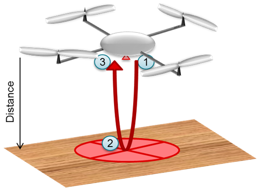

多くの超音波センシング搭載アプリケーションと同様に、ドローンの着陸支援にはToF(Time of Flight)方式が用いられます。ToFとは、センサから対象物に発せられ、対象物にあたりセンサに戻ってきた超音波の往復時間の概算(図2参照)を指します。
2:ドローン着陸時の超音波ToFの説明
図2と図3の1の時点では、ドローンの超音波トランスデューサが音を発し、戻ってくる信号処理経路の飽和データを示します。その後、対象に反射してエコーがセンサに戻ってくる(図2と図3の3)まで信号処理経路は無音(図2と図3の2)となります。
