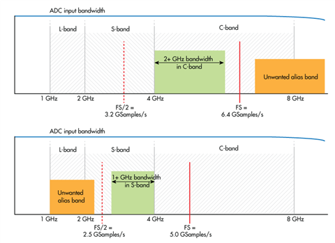

高IBWを処理するための主な要件の1つとして、コンバータのサンプリング・レートが十分であることが挙げられます。高度な相補型金属酸化膜半導体(CMOS)プロセスを想定して設計された、最新のRF Gb/sサンプリング・レートのデータ・コンバータは、高い電力効率と最小限の処理遅延で広い帯域幅をデジタル化できます。ADC 12DJ3200ファミリの製品のような高速データ・コンバータでは、シングル・チャネル動作で最大6.4Gサンプル/秒のサンプリング・レートと、8GHzを上回る入力帯域幅がサポートされています。これにより、Cバンド周波数で2GHz以上(図3)、Sバンド周波数では1GHz以上のIBWのデジタル化が可能となり、アンチエイリアシング・フィルタの遷移帯域用に十分な周波数を残すことができます。
3.この周波数プランは、高速データ・コンバータを使用し、Cバンド周波数で2GHz、Sバンド周波数で1GHzを超える瞬時帯域幅をサンプリングするための戦略を示しています。
