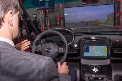

 ドライバーへの通知機能も広く搭載されるようになりました。これらの通知機能はハンドルや運転座席で見られ、ほかのクルマが死角に入った時や、予期せずレーンを越えた時にドライバーに警告します。通常、強力なERMが強い振動感のあるハプティック・フィードバックを生成します。『DRV 2605L-Q1』は、ERMを駆動し、様々な効果を出す波形ライブラリを集積しています。これにより、音や振動が次第に大きくなったり、断続的であったり、長さが異なったりといった、柔軟性に富んだ通知方法でドライバーに警告します。TIのデモカー「EvoCar」(図4)では、座席とハンドルに搭載した様々な通知機能を紹介しています。
 4  TIEvoCar
