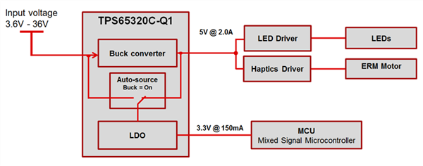

LEDドーム型ライトの例では、図1に示すように、降圧コンバータを使用して5Vレールに電力を供給しつつ、3.3Vレールへの給電はLDOが行います。2つのレールを1つのチップ上に統合することで、ソリューション・サイズが非常に小さくなり、システム効率を向上させる機能である、LDO自動ソースも追加されています。降圧コンバータがイネーブルになると、スイッチング・レギュレータの出力からLDOに電力が供給されるので、電圧降下、電力消費、放熱を最小限に抑えることができます。
図1: 車載用ドーム型ライトのブロック図(アクティブ・モード)

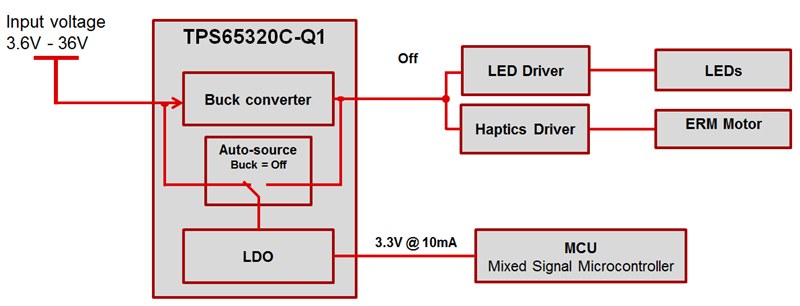

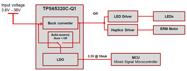

図2に示すように、降圧コンバータが非アクティブになると、LDOはアクティブ状態を維持し、そのソースを自動的にバッテリ電圧に切り替えます。これによりマイコンはスタンバイ・モード中もアクティブのままになり、一方でシステムの残りの部分はオフになります。この状態でのLDOからの標準静止電流は35µAを下回ります。
図2: 車載用ドーム型ライトのブロック図(スタンバイ・モード)
