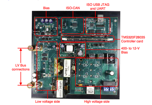

ソフトウェア一式と回路図も提供する TI Designs リファレンス・デザイン
双方向 400V-12V DC/DC コンバータ 」のための TI Designs リファレンス・デザインでは、これまで述べてきたアプローチを採用しています。 絶縁型トランスの高電圧側では、フル・ブリッジが 4 つの MOSFET スイッチ(Q1 ~ Q4)で構成されており、さらに 2 つの MOSFET スイッチ(Q5 と Q6)がセンター・タップを装着した低電圧側に配置されています。 これらのスイッチは、降圧モードでは同期整流器として、昇圧モードではプッシュプル・スイッチとして動作します。
このシステムでは、異なる動作モードを制御しなければならず、複雑な PWM 波形と高速な閉ループ計算が必要となります。 こうした実装方式では、TMS320F2803x マイコンの高度な PWM ペリフェラル、高速 12 ビット ADC のほか、DACやスロープ補正機能を集積した統合型アナログ・コンパレータなどを活用しています。
システムの特長:
  • 200VDC ~ 400VDC の HV バス電圧範囲
  • 9VDC ~ 13.5VDC の LV バス電圧範囲
  • 300W の双方向定格出力動作
  • LV バスにおける 33A の定格電流と HV バスにおける 1.8V の定格電流
  • 降圧と昇圧モード間のシームレスで迅速な切り替え
  • 降圧モードでの位相シフト・フル・ブリッジ動作
  • 昇圧モードでの電流給電のプッシュプル動作
  • 100KHz の PWM スイッチング
  • 出力インダクタ電流の VMC と ACMC
  • 複数の SR スイッチング方式
  • 保護機能:過電流、低電圧、過電圧
