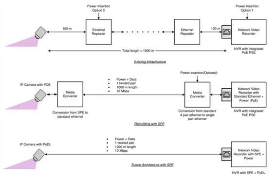

クラス8および9(48V調整電力供給機器)またはクラス14および15(最大50~58V)であれば、動作するのに52Wもの電力が必要になるかもしれないIPカメラ用の所要電力レベルをサポート可能です。ほとんどのカメラ・システムにはこの電力で十分であり、内蔵ヒータを備えたものにも対応できます。改修が必要なビルの場合には、中間のソリューションとして、標準的なイーサネットとSPEの間で変換を行う変換器を用いることになるでしょう。図3は、IPカメラ・システムのコネクティビティに関する事例を示しています。
 図3:IPネットワーク・カメラのコネクティビティ
将来のIPカメラ製品は、電力供給機器用のポートを提供するネットワーク・ビデオ・レコーダと同様に、ケーブル敷設の容易なSPEをサポートするものと見込まれています。このように簡素なSPEネットワークを用いて圧縮ビデオの質を向上させることで、複雑さやコストを増大させずに、優れた監視が可能になります。
