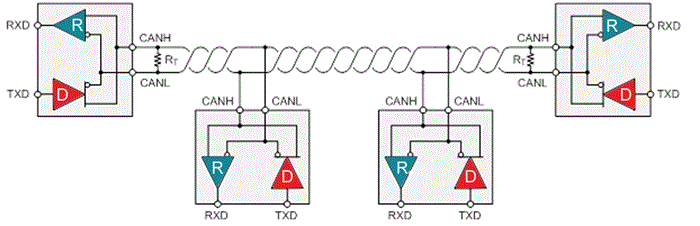

図 1: 代表的な CAN バスのトポロジー
図 1 に、4 個のノードからなる CAN ネットワークの例を示します。 見てわかるように、CAN は 2 線式のトポロジーを採用しており、ネットワーク上のすべてのノードが同じバスを共有しています。CAN は、ISO 11898 ファミリの規格によって規定されています。 RS-485、イーサネット、その他多くのフィールド・バス・テクノロジーと同様、CAN は分散型の制御方式であり、エレベータ用のセンサ・ネットワークなど、マイコンが互いに通信する必要のあるさまざまなアプリケーションで使用できます。
