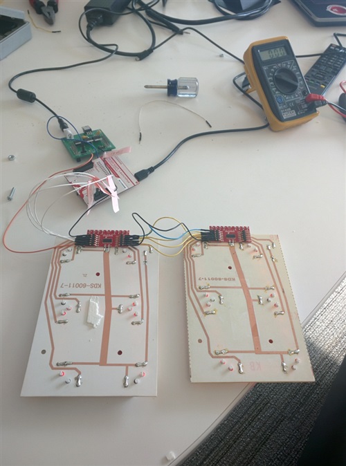

7 セグメント・ドライバをディスプレイに半田付けした後、SparkFun の GitHub からサンプル・コードをダウンロードしました。 同社の Arduino サンプルを Energia にインポートする作業は簡単で、コードは何も手を加えないままで動作しました。 これらのディスプレイはデイジーチェーン接続が可能なので、もう 1 組を追加して、スコアをリアルタイム表示する気の利いたスコア・トラッカーを製作する方針にしました。
同様に、8x8 RGB LED マトリックス用の Olimex サンプル・コードは、GitHub からダウンロードした状態のまま問題なく動作しました。 いくつかのピン定義を変更した結果、7 セグメント・ディスプレイと 8x8 RGB LED マトリックスのチェーンは、互いに連動して動作するようになりました。
これらのディスプレイとローンチパッドをバスケットボール・ゲームに接続するために、背板の背面にペグボード・シートを取り付け、各コンポーネントをペグボードにネジ止めしました。 こちらで、実際に動作している状態を確認できます。
