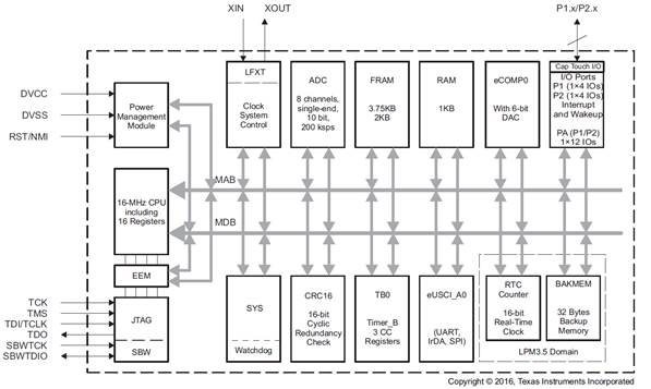

TI ではこのほど、ピン・カウントが少なく、多数のシンプルなアプリケーションに最適な 2 つの新 『MSP430™』マイコンを発表しました。2 つの新マイコンは最大 4KB の組込み FRAM と 1KB の RAM を搭載しており、今日市販されている多くの 8 ビット・マイコンの代替を可能にするコンパイラを提供します。こうした低コスト・マイコンは FRAM マイコンへの便利な入り口となります。FRAM はプログラマに対し優れたフレキシビリティを提供するとともに、不揮発プログラムと不揮発性データ・メモリのいずれとしても動作できることから、従来のフラッシュと RAM を組み合わせたソリューションでは不可能だった、プログラムとデータ・メモリのパーティショニングのカスタマイズが可能になります。こうしたフレキシビリティに加えて、FRAM は EEPROM やフラッシュ・メモリに比べてメモリへの書き込みの際に大幅な消費電力の低減を実現します(FRAM 技術の詳細についてはこちらをご参照ください)。
『MSP430FR 2110』と『MSP430FR 2111』マイコンは 3mm 角の小型パッケージに主要機能を封止しています。最大 4KB の組込み型超低消費電力 FRAM 不揮発プログラム・ストレージ機能を提供するほか、以下のコンポーネントを統合しています:
  • 8  つの外付け入力チャネル付きの 10  ビット 200K サンプル ADC
  • 6  ビット・プログラマブル・スレッショルド付きの低消費電力コンパレータ
  • 低消費電力バックアップ・メモリ付きのリアルタイム・カウンタ
  • ハードウェア UART / SPI シリアル・インターフェイス
