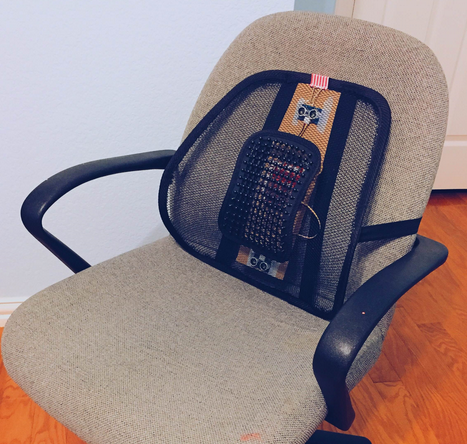

Got Your Back は、新しい MSP432P401R ローンチパッド を中心に据え、Seeed Studio の Grove BoosterPack と Ultrasonic Ranger(超音波監視)センサを使用して、健康的な姿勢かどうかを検出します。 継続的に姿勢を監視する代わりに、この作品は MSP432 の超低消費電力という特長を活用して、大部分の時間はスリープ状態にとどまり、5 分に 1 回姿勢を確認するときにだけウェークアップします。 この結果、絶えず文句を言うのではなく、気の利いた友人のように、親切な方法で姿勢を確認することになります。 また、このデバイスは 30 分に 1 回は立ち上がる必要があることを知らせ、座り続けているとブザーを鳴らします。
SimpleLink™ WiFi® CC3100 ブースタパックを使用して、私たちはこのデバイスを IBM Bluemix の NodeRED に接続し、ユーザー・カスタマイズや他の機能を内蔵することができました。 ユーザーはデバイスを構成して、確認を行う間隔を変更することができます。 また、Got Your Back に Twitter 機能を統合しました。そのため、皆様が良くない姿勢で過ごしているときは、ソーシャル・メディアを利用している友人宛に、そのことが通知されます。 最後に、ユーザーはボタンをクリックして、座り方に関する日次レポートを自分宛に E メールで送信できます。その結果、健康状態と進捗状態に関する記録を残すことができます。
この作品を新規開発するプロセスには、多数の課題がつきまといました。 正常に動作するモデルを実現するまでに、複数のプロトタイプを製作し、試行錯誤を繰り返しました。ですが、私たちが得た知識により、それに見合う価値のある経験がもたらされました。
