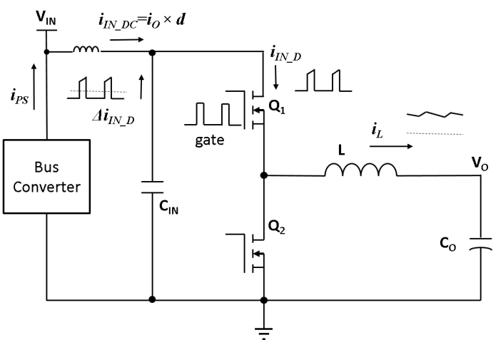

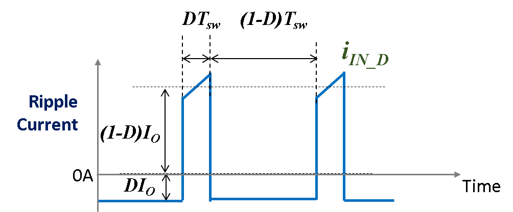

図1に、降圧コンバータの基本回路を示します。コンバータの入力電流iIN_Dは、大きなリップル電流ΔiIN_Dを含んでいます。

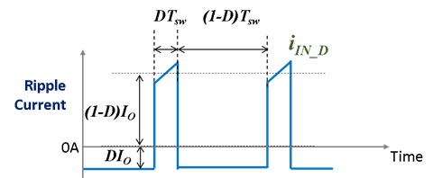

図2に、入力リップル電流の波形を示します。
図2: 入力リップル電流の波形
リップル電圧の要件を満たすには、セラミック・コンデンサの実効容量が、式1で算出する値よりも大きくなければなりません。
コンバータのパラメータと要件を加味すると、Cce_totalは5µFを超える必要があります。
選択するセラミック・コンデンサは、リップル電流制限の条件も満たしている必要があります。式2では、リップル電流の2乗平均平方根(RMS)値を計算しています。
IO = 12A、ΔIpp = 3.625A、D = 10%とした場合、入力リップルのRMS値は3.615ARMSとなります。

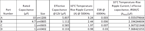

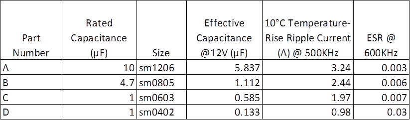

表1に、適切な電圧定格を持つ入手可能なセラミック・コンデンサの特性の一覧を示します。これらのコンデンサの許容誤差は10%です。
表1: コンデンサ特性

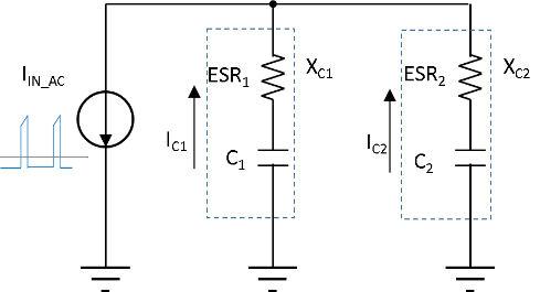

1個のコンデンサAで、リップル電圧の要件を満たすために十分な実効容量が得られますが、そのリップル電流定格の3.24ARMSは、コンバータにより生じるリップル電流の値をわずかに下回っています。コンデンサAをもう1つ追加すると要件は満足できますが、占有面積がさらに広がり、他の小さいコンデンサよりも高コストになります。この場合の疑問は、どのコンデンサを追加すべきかという点です。この疑問に答えるために実施したのが、リップル電流の分配についての分析です。図3は、並列に配置した2個のコンデンサとAC電流ソースの概略回路図です。
図3: リップル電流分配の回路図
オームの法則によると、電流の分配は式3に従います。

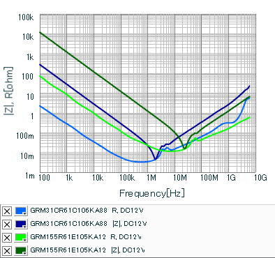

セラミック・コンデンサには、ESRが小さいという特性があります。図4に、2つの例を示します。
図4: 周波数に対するセラミック・コンデンサのインピーダンス|Z|およびESR R
周波数が1MHz未満の場合は、セラミック・コンデンサのインピーダンスXCを、XC = 1/(jωC)で近似できます。そのため、式3は式4のように単純化できます。式4に従うと、リップル電流は実効容量に比例します。

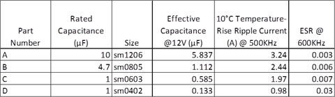

IRMSとCの比率をパラメータとして表2に示します。
表2: コンデンサ特性

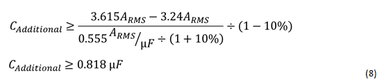

コンデンサAは、12VDCバイアスでの実効容量が高くなっています。リップル電流の要件を満たすには、リップル電流の要件に合った1つまたは複数のコンデンサを追加する必要があります。コンデンサAのIRMSとCの比率は最も低いため、追加する実効容量Cadditionalは、式8で算出する値より大きくなければなりません。
選択肢は2つあります。1つ目はコンデンサBを1個追加する方法で、2つ目はコンデンサCを1個とコンデンサDを2個追加する方法です。どちらの場合でも追加される実効容量は十分であり、プリント基板(PCB)領域の占有面積にも差はありません。2つ目の方法はコスト効率に優れているため、こちらを選択しました。

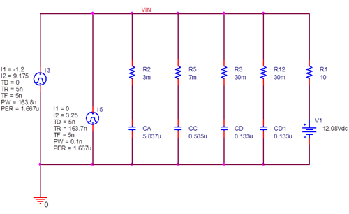

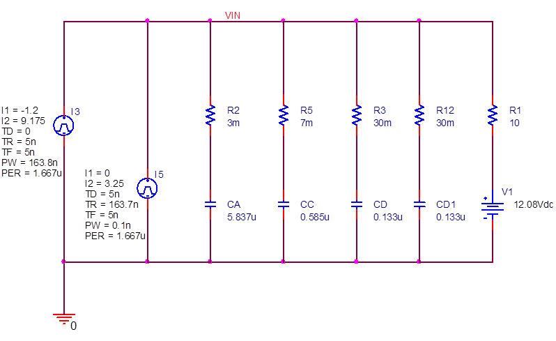

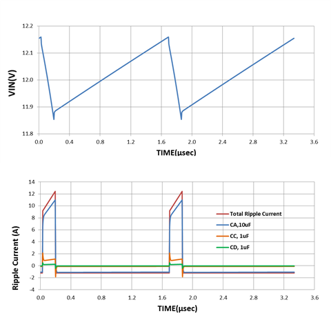

仮説を証明するために、PSPICEシミュレーションを実施しました。図5にはシミュレーションに使用した回路を示します。また、標準的なケースを想定して、コンデンサの公称値を使用しました。
図5: リップル電流分配シミュレーションの回路

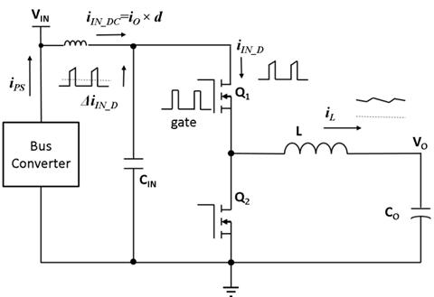

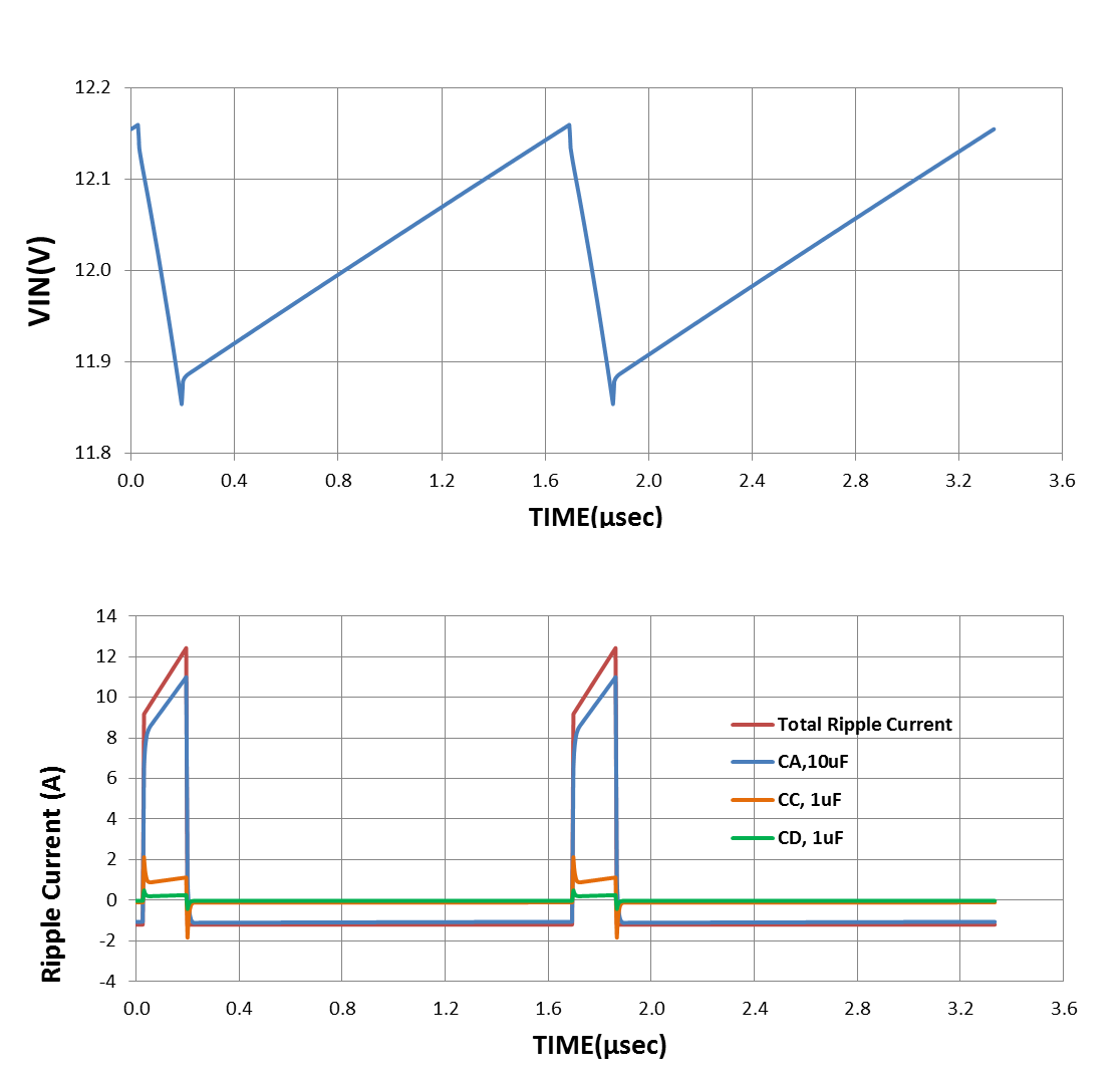

図6に、コンデンサのリップル電流についてのシミュレーション波形とRMS値を示します。各値は以下のとおりです。
  • ICA_RMS_typ = 3.13ARMS
  • ICC_RMS_typ = 0.353ARMS
  • ICD_RMS_typ = 0.081ARMS
  • VIN ripple voltage = 0.299V
図6: 各セラミック・コンデンサのリップル電流波形のシミュレーション結果
次に、ボトルネックとなっているコンデンサAのワーストケースを表すコンデンサ値を使用しました。
コンデンサのリップル電流のRMS値は以下のとおりです。
  • ICA_RMS_max = 3.206ARMS.
  • ICC_RMS_min = 0.306ARMS.
  • ICD_RMS_min = 0.070ARMS.
各コンデンサが、それぞれの許容リップル電流定格を満たしています。
