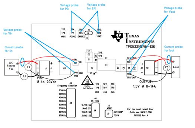

図1には、標準的な出力電圧リップル測定のプローブ接続を示します。
図1: 出力電圧リップル測定のプローブ接続

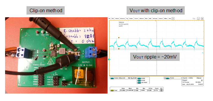

図2に示す、クリップ式プローブを使用したプローブ測定では、グランド線ループでノイズを拾うことに因ると考えられるリップルの増加が見られます。
図2: クリップ式プローブと完全に伸ばした状態のグランド線を使用した出力電圧リップルのプローブ測定。付近のスイッチ・ノードからノイズを拾っている

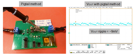

図3に示す、ピグテール方式を使用したプローブ測定では、同様にプローブの先端はスイッチ・ノード付近にありますが、リップルが改善しています。グランド・ループが短縮されているため、ノイズの混入がそれほど深刻ではなくなっています。
図3: ピグテール方式を使用した出力電圧リップルのプローブ測定。プローブのグランドに接続されたピグテールを、基板のグランドに接触させている

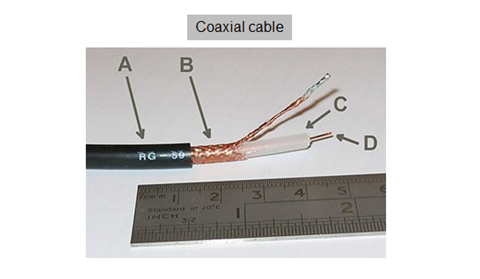

図5に、同軸ケーブルの詳細画像を示します。
図5: 同軸ケーブルの詳細画像:外側プラスチック被覆(a)、編組銅線シールド(グランド)(b)、内部誘電絶縁体(c)、銅芯線(VOUT)(d)

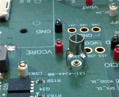

他に同じような測定方法として、図6に示すようなプローブ・ジャックを使用した方法があります。外側のカバーは基板に直接接続されているグランドであると同時に、プローブの先端を電圧テスト・ポイントに接続する役目も果たしています。
図6: プローブ・ジャック

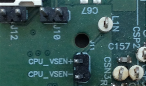

これらすべての測定方法の中でも、リップルを正確に測定するために最適な方法は、おそらく差動プローブを使用した方法でしょう。差動プローブは、特に他の電子機器(電子負荷やマルチメータなど)を同じ基板のグランドに接続している場合に、グランド・ループへのノイズ混入による誤差を取り除くことができます。
図7に、差動プローブの基板への接続箇所である2つのテスト・ポイントを示します。
図7: 差動プローブのテスト・ポイント、CPU_VSEN+およびCPU_VSEN-
