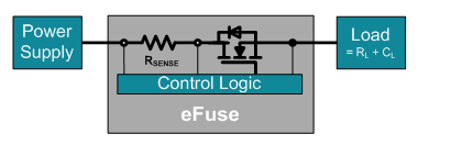

一方、電子ヒューズは、ホット・スワップ・コントローラよりもさらに多くの部品を集積できるので、スペースを節約できます。図2に示すように、電子ヒューズはセンス抵抗と外付けFETを組み込んでいます。
2 一般的な電子ヒューズのブロック図
