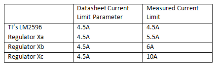

仕様に対する性能誤差が最も多く見つかったのは、仕様上の電流制限と実際の電流制限の比較においてでした。高い電流制限は、短絡状態時にインダクタ、ダイオード、集積回路(IC)での過度の発熱を引き起こすため、ICが損傷して正しく機能しなくなる可能性があり、その結果として、最終製品の動作不良が発生する場合があります。レギュレータXa、Xb、Xcのデータシートに記載されている電流制限は4.5A(標準)です。しかし、評価中に確認されたレギュレータXa、Xb、Xcの実際の電流制限は、5Aから10Aにまで及びました(表1を参照)。
表1: TIのSIMPLE SWITCHER LM2596と各代替デバイスの電流制限の比較

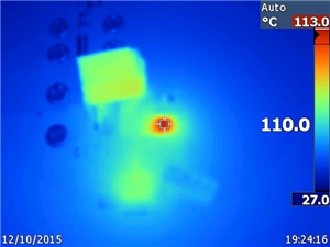

評価対象とした3つのP2P代替ICの電流制限は、すべてがデータシートに記載されているパラメータを大きく上回る非常に高い値でした。2つのデバイスは5.5A~6Aになるまで電流制限がかからず、一方でもう1つのデバイスの電流値は短絡状態時に最大で10Aにまで達しました。図1に示すように、このICの温度は110℃まで上昇し、ダイオード(画像なし)の温度は133℃まで上昇しました。このような温度では、ICが損傷する可能性が高くなります。
図1: 短絡状態時におけるレギュレータXcのサーマル・カメラ画像
