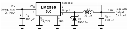

TIでは、信頼性を向上させるもう1つの方法として、固定出力電圧の各バージョンを提供しています。出力電圧のプログラミングに柔軟性が必要な場合は、可変の出力オプションも用意していますが、TIのお客様の大部分は、降圧コンバータを使ってバッテリから24V、12V、5V、または3.3Vの各レールに給電しています。これらの電圧レベルで固定出力電圧を提供することには、BOM部品数の削減、信頼性の向上、出力電圧精度の向上、出力ノイズの低減など、いくつかの利点があります。たとえば、図2のLM2596を動作させるために必要な外付け部品は4個だけです。
図2: LM2596の回路図
LM257x、LM259x、LM267xの各製品ファミリは、すべてのSIMPLE SWITCHER® DC/DC降圧レギュレータの中でBOM部品数が最少となっています。TIでは、単純さと信頼性を考慮に入れて製品を一から設計することで、必要となるBOMの外付け部品数を11個から4個または5個にまで削減することができます。それぞれの外付け部品を除外したりチップに内蔵したりすることで、製品の信頼性を向上させながら、必要な設計作業の量も削減できるという利点が生まれます。設計作業をより簡単にして、本当に信頼できる降圧コンバータを選びましょう。
