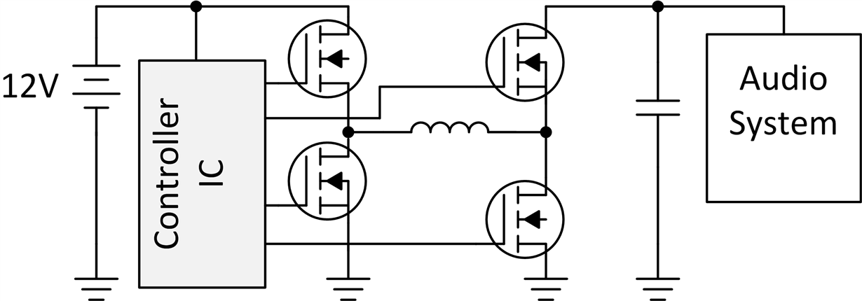

降圧・昇圧回路トポロジには、いくつものバリエーションと簡略化方法があり、図2に示す回路よりも一層優れたメリットを持つものもあります。例えば、この2つのコンバータを簡素化して一つのコイルを共有して、ボード面積を小さくすることができます(図3A)。効率を上げたいのなら、フリーホイール・ダイオードを取り除き、その代わりにMOSFETを加えて導通損失を減らすことができます。これが4スイッチの降圧・昇圧回路です(図3B)。それでもボード面積が心配ならば、4つのスイッチ・コンバータを取り除きます。MOSFETをコントローラICの中に集積すると(図3C)、貴重なPCB面積を節約できます。
3A2スイッチ構成の降圧・昇圧コンバータ
3B: 4スイッチ構成の降圧・昇圧コンバータ
3C MOSFETを集積した降圧・昇圧コンバータ
