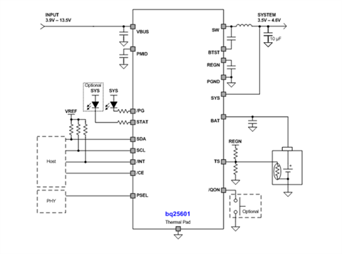

図1に、I2C制御のチャージャを示します。ここでは、ホスト(マイクロコントローラ)がI2Cマスター・デバイスに相当し、チャージャはスレーブ・デバイスの1つと見なされます。システムの動作にはハードウェアとソフトウェアの両方が必要です。ホストはチャージャの基本的な電圧および電流パラメータを広い範囲にわたって調整できるだけでなく、安全タイマの時間、熱レギュレーション温度、バッテリ温度プロファイル設定、昇圧モード出力電圧、電流制限などもプログラミングできます。障害が発生した場合は、ホストに障害状態情報が通知されます。いくつかの高度なチャージャでは、実際のチャージャ動作状態をホストに送信し、ホストはそのデータを分析して必要な処置を行うことができます。
 図1:I2C制御チャージャの例
