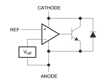

図1は、シャント電圧リファレンスである『TL431』の内部を簡略化したものです。このデバイスにはバンドギャップとエラー・アンプが内蔵されていることから、LED照明アプリケーションを設計する場合によく用いられます。『TL431』は汎用性が高いので、電源アダプタから電圧コンパレータ、電流源に至るまで、さまざまな構成で利用されます。これまでは、2.9mm×2.5mm×1mmのSOT 23-3パッケージや、2.0mm×2.5mm×1mmのSC70-6パッケージのように、リード付きパッケージでしか提供されていませんでした。
図1:シャント電圧リファレンス『TL431』内部の簡略図
LEDアプリケーションに加えて、他の多くの電力密度の高い設計では、『TL431』は通常、シンク電流とソース電流を制御します。LED基板では、このデバイスをパルス幅変調(PWM)アプリケーションに使用できます。『TL431』は、内蔵エラー・アンプのフィードバックにより25℃で0.5%、またはLED電流レギュレーションの温度範囲にわたり1.5%の精度を達成できるため、LEDアプリケーションには欠かせません。このように精度が高いため、複数のLEDテープにわたり、または高電力LEDアプリケーションにおいて、温度範囲全体で安定しています。また、『TL431』のゲイン帯域幅の広さからスイッチング周波数を高くできるので、設計者は、調光のコントラスト比を高くすることができます。しかし、LEDの極小化によりパッケージ・サイズが0402や0603のデバイス・クラスにまで進んでいるため、SOT23-3パッケージの『TL431』ではサイズが大きすぎて、細長いプリント基板上の、本来であれば追加のLEDに使えるスペースを占有してしまいます。 

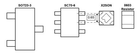

ミリメートル単位の面積削減が物を言う基板面積獲得の争いに勝利できるよう設計者を支援するために、多くのICメーカーが一般的なデバイスのパッケージを小型化しようと模索しています。『ATL431LI』は、『TL431』の次世代製品であり、標準的な0603抵抗より小さい1mm×1mm×0.4mmのX2SONパッケージで提供されます。X2SONパッケージの『ATL431LI』にはコーナー・パッドがあるので、図2に示すようにSC70-6パッケージと同じ0.65mmのピッチを維持することができ、そのためピック・アンド・プレース装置での互換性に優れています。
図2:『SOT23-3』、『SC70-6』、『X2SON』パッケージのピン・ピッチとの比較と0603抵抗器

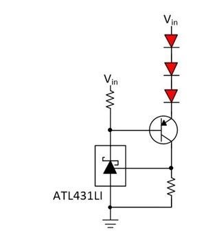

ATL431LI』は、面積が縮小し高さが低くなっているため、レイアウトと基板設計がより柔軟に行えます。そのため、より多くのLEDを設計に追加することが可能になると同時に、内蔵エラー・アンプのゲイン帯域幅も向上し、LEDテープの調光に有利です。LED制御に『ATL431LI』を使用した標準的な回路図を図3に示します。
図3:『ATL431LI』によるLED電流シンク

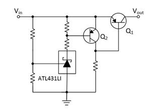

その他にも、特にフライバック・コンバータを含む設計や、過電圧保護の場合(図4)に、『ATL431LI』を使用すると、設計でのレイアウト作業がより柔軟に行えるため、各種の部品を基板上の最適な位置に配置できるようになり、電力密度と効率の向上につながります。
図4:『ATL431LI』による過電圧保護
