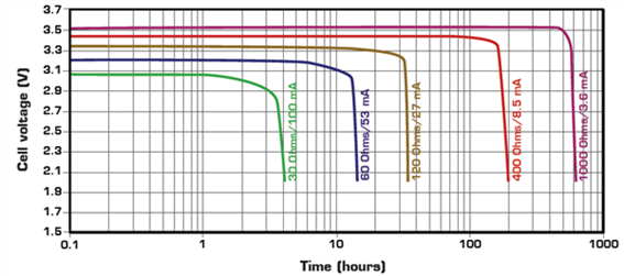

図1からわかるように(SAFT LS17330バッテリのデータシートから引用)、LiSOCl2バッテリは通常、スマート・メータで使われる無線通信システムに要求される高ダイナミック・レンジに対応していません。この問題に対処する方法の1つは、昇降圧コンバータ『TPS63900』と、バッテリ電流をフィルタリングするバッファ素子を使用することです。

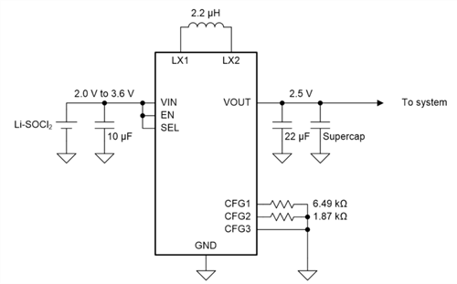

図2に示すように、『TPS63900』の動的電圧制御機能により、コンバータが出力電圧をその時々で変化させることができるので、負荷の最良の動作点で電力を供給できます。
 2:『TPS63900』の標準的アプリケーション

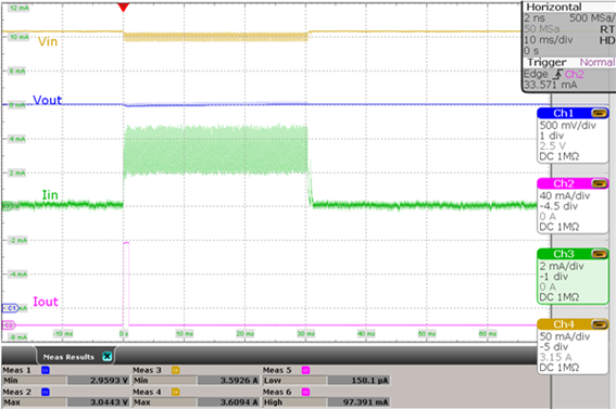

次の条件で負荷過渡を測定しましょう。
  • 158µA
  • 97.4mAまで999ms
  • 1ms、Vi = 3.6V、Vo = 3.0V、Co = 300µF
図3と図4に示すように、『TPS63900』は、バッテリから流れる入力電流をフィルタリングする能力がある一方で、出力電圧レギュレーションを良好に維持します。
 3:『TPS63900』のパルス応答

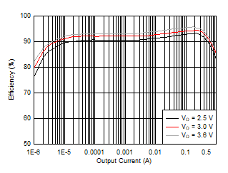

 4:入力電圧3.6Vの場合の『TPS63900』の効率
