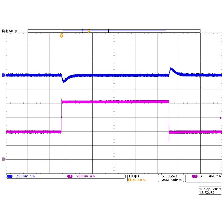

図3に、『LMR36520』の負荷過渡およびスイッチング波形を示します。1A/µsのスルー・レートで1Aから2Aに負荷が増えたときのオーバーシュートとアンダーシュートがわずか100mVです。
図3:『LMR36520』の負荷過渡
