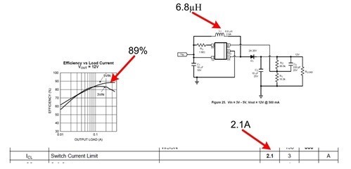

まずは、データシートで効率曲線を確認してアプリケーションで必要となる条件に近い効率曲線を見つけ、コンバータの効率であるηを見積もる必要があります。では、LMR 62421のデータシートを例に取り、データシートの情報(図1)を利用して5Vから12Vへの変換時の最大出力電流を求めましょう。
図1: LMR 62421のデータシートからの抜粋
図1のデータと入力および出力条件を式1に代入すると、次のように最大出力電流を計算できます。
この結果は間違っているように見えませんか?“2.1A”の昇圧コンバータから0.73Aしか得られないという結果は本当に正しいのでしょうか?計算結果は間違っていません。また、使用する昇圧コンバータを変えても結果は同じです。
