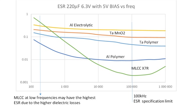

この記事では、DC/DCレギュレータのMLCC部品数を削減する選択肢として、部品を置き換える方法を検討します。最も一般的なタイプの置き換え技術には、フィルムやアルミ(液体やポリマー)、タンタル(固体やポリマー)があります。これらの各技術には、容量、電圧範囲、等価直列抵抗(ESR)、サイズ、電流定格など、それぞれに長所と短所があり、この中で、DC/DCスイッチング・レギュレータ用のコンデンサを選択するときに通常最も大きな差別化要因となるのがESRです。ESRが高いほど出力電圧リップルや発熱が大きくなり、入力ノイズが発生します。DC/DCスイッチング・レギュレータにMLCCが一般によく使われるのも、ESRが最小であることが多いためです。アルミ・ポリマー・コンデンサは、いくつかの特長がMLCCと共通しており、設計者の間ではMLCCの代替品としてESRが十分に低いとされています。図1からわかるように、各種コンデンサの中でESRがMLCCと最も近いのはアルミ・ポリマー・コンデンサです。
図1:各種コンデンサ・テクノロジのESR
(出典:「Why low ESR matters in capacitor design(コンデンサ設計にESRの低さが重要な理由)」)

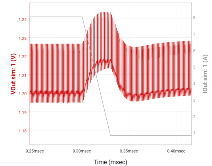

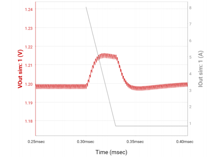

大まかな理解を得るために、WEBENCH Power Designerツールを使用して負荷過渡応答のシミュレーションを行いました。図3に示すように、出力側でMLCCの代わりにアルミ・ポリマー・コンデンサ1個を使用すると、出力電圧リップルが10倍に増加します。したがって、一定水準の性能が必要な場合は、複数のMLCCをアルミ・ポリマー・コンデンサ1個のみで置き換える方法は妥当ではありません。
(a)
  (b)
図3:WEBENCH Power Designerツールで実行した負荷過渡応答のシミュレーション。
『TPS568215』の出力側にMLCCを使用した場合(a)とアルミ・ポリマー・コンデンサを使用した場合(b)

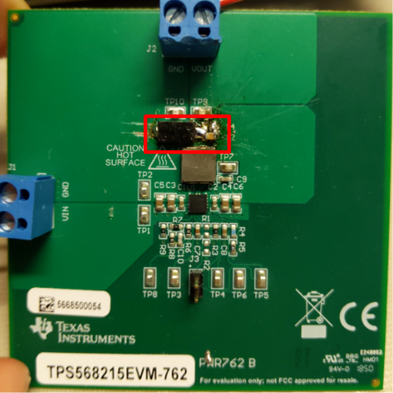

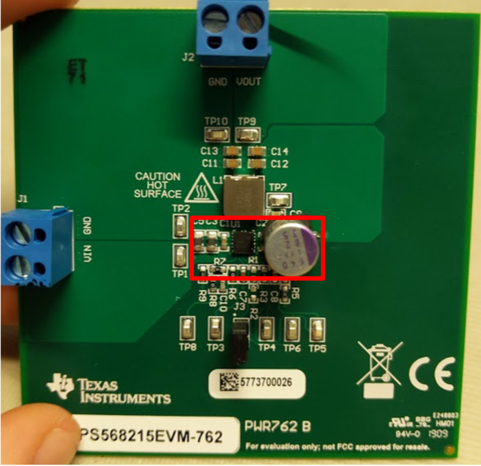

DC/DCスイッチング・レギュレータでセラミック・コンデンサの個数を最小限にしながら、電圧リップルを抑えるために、MLCCとアルミ・ポリマー・コンデンサを組み合わせる方法を、TPS568215評価モジュール(EVM)を使って実際のPCBテストを行いました。やり方として、最初にEVMの初期設定でいくつかテストを行い、入力電圧リップル、出力電圧リップル、負荷過渡応答、スタートアップ応答、シャットダウン応答をデータシートの値と比べることで、テスト構成を検証しました。次に、EVMの入力と出力の両方で、コンデンサをいろいろ組み合わせます。
初期設定に最も近い結果を示したのが、アルミ・ポリマー・コンデンサとMLCCを組み合わせて使用した、図4に示す2つの構成です。図4aの構成では出力電圧リップルを、図4bでは入力電圧リップルをテストしました。
 (a)
 (b)
図4:出力側にアルミ・ポリマー・コンデンサ1個をMLCC 1個と並列接続(a)、
入力側にアルミ・ポリマー・コンデンサ1個をMLCC 3個と並列接続(b)した『TPS518215EVM』構成

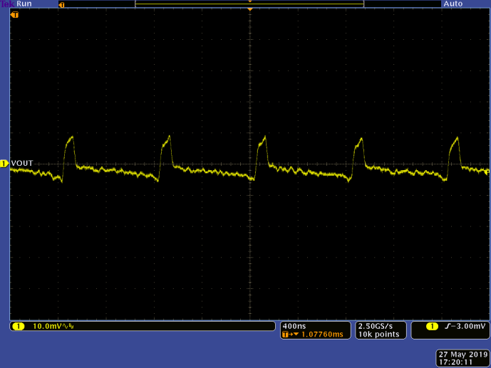

テストには、12Vの入力と8Aの負荷を用いました。入力と出力の両方に電圧リップルの増加が見られるのは当然ですが、アルミ・ポリマー・コンデンサのみを使用したときよりは小さくなっています。出力電圧リップルは図5のように8mVから14mVに、入力電圧リップルは図6のように13mVから24mVになりました。
元々のコンデンサ構成のESR値と、混在構成の値を比べると、なぜこうなったのかがわかります。入力側構成では、MLCC 4個を並列で使用した場合の総ESRは0.57mΩですが、アルミ・ポリマー・コンデンサ1個をMLCC 2個と並列で使用した場合は1.08mΩです。
出力側構成では、MLCC 4個を並列で使用した場合の総ESRは1.05mΩですが、アルミ・ポリマー・コンデンサ1個をMLCC 1個と並列で使用した場合は1.57mΩです。
