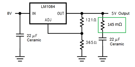

負荷過渡時の出力におけるリンギングはレギュレータが安定しているかどうかを判断するのに役立ちます。図3はセラミック出力コンデンサで、外部にESR抵抗を加えていない『LM1084』の回路図です。図4は負荷過渡応答を示しています。図4には、非常に大きなリンギング波形が見られるので、出力コンデンサにある程度のESRを加えてリンギングを抑えることができます。しかしESRをどれだけ追加すればよいのでしょうか?

この式(1)は、出力のリンギングや発振、周波数をゼロにする最小のESR値を表しています。負荷過渡テストの間、出力のリンギング周波数から、その周波数の近くに0dBとなる交点があるというヒントが得られます。それゆえに出力応答を抑えるために位相ブーストを少しかけます。その周波数でゼロとするために、必要な位相ブーストを与えるのです。図3と4の例を使って計算してみます。
図4の発振周波数は約50kHzであり、出力のセラミック・コンデンサは22µFです。この数字を式(1)に代入すると、最小のESR値が145mΩとなります。
負荷過渡時の出力反応に145mΩのESRを加えた効果を見てみましょう。図5にESRを加えた回路図を、図6にその負荷過渡応答を示します。リンギングは除去できましたが、ESRを加えたために実効的な出力コンデンサが減少するという副作用が見られ、コンデンサの抵抗成分が少し増えました。初期出力の低下が大きいことを意味します。
図5:『LM1084』回路図 — ESR有-
図6:負荷過渡応答 — ESR有-
