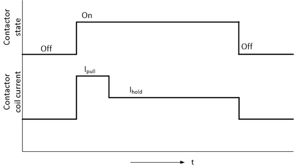

図2に、低電圧コイル内の電流のプロファイルを示します。この電流プロファイルは、「プルイン・アンド・ホールド」プロファイルと呼ばれます。コンタクタが最初にオンに切り替わったとき、コイル内の初期電流は大きな値です。これがプルイン電流であり、図2のipullで示されています。プルイン電流に続き、コンタクタがオンになっている残りの時間は、図2のiholdで示される一定のホールド電流が流れます。プルイン電流によって接点の接続を確実に行い、ホールド電流によって接点をそのままの状態に維持します。
図2:コンタクタのプルイン電流とホールド電流
