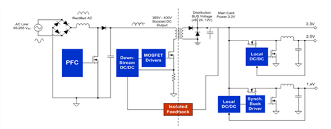

 図 1 に示す代表的な通信機器向け電源システムでは、48V DC 入力電圧は中間電圧バス(図 1 の場合 3.3V )への降圧が必要です。さらにその後、1 個ないしはそれ以上の降圧 DC/DC コンバータにより、プロセッサ / ASIC / FPGA コアレール電圧のほか、入出力レール、DDR メモリ、PHY チップなどの低電圧部品向けの降圧に必要な電圧のレギュレーションが行われます。
 図1. 交流(AC)電源通信システム向けの 48V からポイント・オブ・ロード(POL)電圧への降圧回路

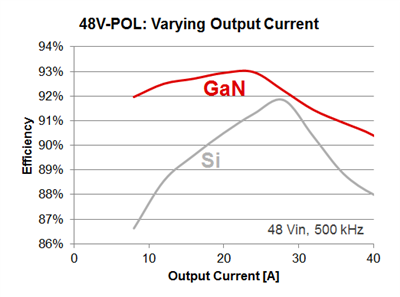

図 2 は GaN とシリコン FET の 48V から POL 電圧への降圧効率の比較を示しています。
2. GaN vs. シリコン DC/DC コンバータ:48V から POL 電圧への降圧時の負荷電流に応じた効率の変化

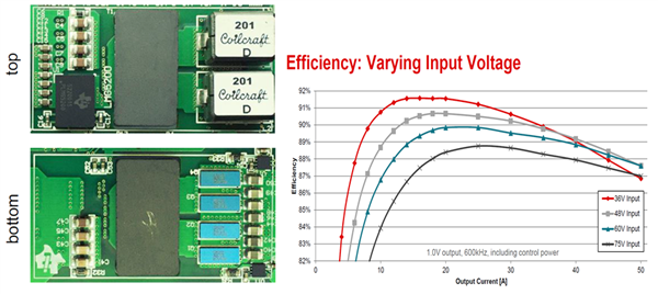

TPS53632G ドライバレス・パルス幅変調(PWM)コントローラと LMG5200 80V GaN ハーフブリッジ電力段(ドライバと GaN FETを 1 つの IC に集積)を使用した TI の新しい 48V – POL GaN 単一段ソリューションは、48V 出力の際に総基板面積を 700mm2 未満に抑えながら、高い電力密度、高速負荷過渡応答、高効率、優れた熱特性、高いシステム信頼性を可能にします。図 3 に示すように、入力電圧が 48V あるいは 60V の場合でも、出力電圧 1V、出力電流 50A、スイッチング周波数 600kHz 時に最大 88 パーセントの効率を実現します。
モジュール効率は最大 91 パーセントで、出力電流 35A 時でも最大 90 パーセントです。さらに、入力電圧を 75V に増加させても、効率が大幅に低下することはありません。
 図3. 48V から POL 電圧に降圧する GaN DC/DC コンバータのリファレンス・デザインと、600KHz 時の負荷電流に応じた効率の変化
