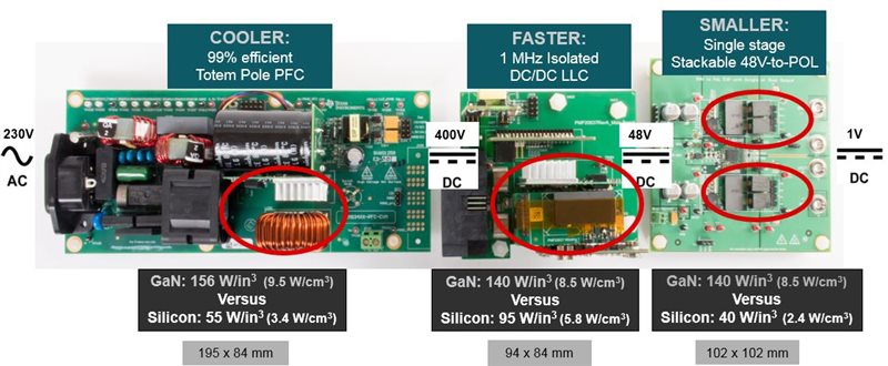

TIは以下のような実績があり、すぐに使用できるソリューションに対するニーズに対応しています。
-          99%の効率的なトーテムポール力率補正(PFC)が3kWまで拡張可能
-          1MHz〜140W / in3絶縁DC / DC LLCコンバータ
-          MOSFETの電力密度の4倍の単一段48V-POL(Point-of-Load)ソリューション
-          高密度48V/10A高周波3相GaNモータドライブ
-          効率99%の3相200V GaN ACサーボドライブ

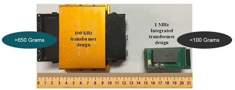

これらのソリューションは、図1に示されているように、約2倍の電力密度だけが特徴ではありません。あらゆる段階において、GaNベースのソリューションは、パッシブ部品とアクティブ部品(図2)の数やサイズ、ヒートシンク、冷却要件、および物理的なスペースを削減します。これらの削減により、2倍以上の電力密度を持つシリコンMOSFETでシステム・コスト・パリティを達成できます。
1GaNを用いたAC-POLソリューション
2:磁気回路部品を縮小するGaN
