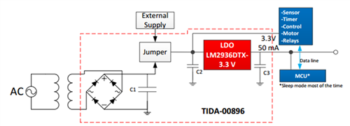

LDOをDC/DCレギュレータと比較した場合の大きなメリットは、スイッチング・ノイズがない点です。このメリットは、センサやタイマ、コントローラなどデバイスの精度に影響を及ぼす出力電圧にリップルが生じるようなアプリケーションでは極めて重要です。LDOのもう一つの重要な特長は、静止電流IQです。常に動作していなくてもよいアプリケーションでは、アイドル期間中、消費電力を極力下げるためにIQを低く抑えるべきです。図1は関連するTI Designsのリファレンス・デザイン、産業用アプリケーション向けLDOレギュレータのポストAC/DC整流リップル・クリーナ・リファレンス・デザイン(TID-00896)です。
多くの産業用アプリケーションでは、バッテリ消費を減らすために、動作していない時は、マイコンをスリープモードにします。図1は、LDOでフィルタリングされた絶縁型AC-DC整流信号の概念ブロック図です。青いブロックが、マイコンをスリープモードにして消費電力を減らすために、低いIQのパワー・マネージメント設計が必要なさまざまなアプリケーションを示しています。
1TIDA-00896ハイレベルブロック図

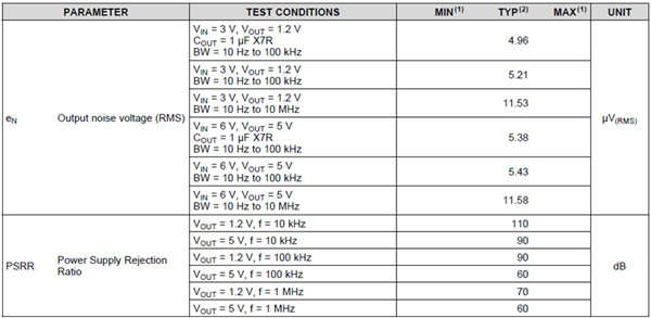

ノイズは、医療機器や計測機器などのアプリケーションに使われる他のデバイスでLDOを選択する際の決定的な要素となります。ノイズ耐性の低い最終装置を稼働させる、二つの重要な要素がPSRRと出力電圧ノイズです。『LP38798』は高いPSRRと超低出力電圧ノイズを提供します。表1は『LP38798』のPSRRと出力電圧ノイズ値を示しています。
1:『LP38798PSRRと出力電圧ノイズ
