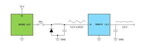

図1は、12Vレールから4.3VにレギュレートしているDC/DCコンバータを示したものです。その後には、3.3Vレールにレギュレートしている高PSRR LDO、TPS 717が続きます。スイッチングによって発生するリップルの大きさは、4.3Vレールで±50mVとなります。LDOのPSRRにより、TPS 717の出力に残っているリップルの大きさが決まります。
図1:LDOを使用したスイッチング・ノイズのフィルタ処理
減衰の度合いを見極めるためには、まず、どの周波数でリップルが発生しているかを把握する必要があります。この例では、一般的なスイッチング周波数範囲の中間値である1MHzで発生していると仮定しましょう。120Hzまたは1kHzで規定されているPSRR値は、この分析には役立ちません。代わりに、図2のPSRRプロットを参照する必要があります。

これらの条件が、自分の条件に合致していると仮定します。この場合、45dBは減衰係数で言うと178に相当します。入力に±50mVのリップルがある場合、出力では±281μVに縮小することが期待できます。
